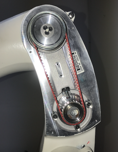

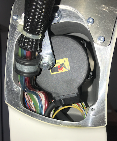

    # 261 - KUKA KR3
    控制器 KUKA KRC4 Compact 錯誤訊息/維護資訊 KUKA KR3 A3馬達位置及皮帶圖資
    IO系統 影響
    軟體 KSS 8.3.35 原因
    Monitor 解決方法
    The internal outlook of KR3 A3 motor and its belt/ KR3 機器手臂內部 A3馬達位置及皮帶如下圖
    CAD/CAM 參考
    影響
    原因
    解決方法
    參考

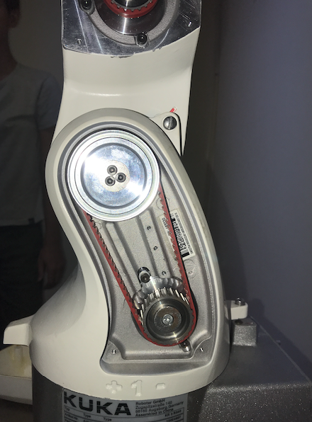

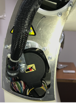

    # 262 - KUKA KR3
    控制器 KUKA KRC4 Compact 錯誤訊息/維護資訊 KUKA KR3 A2馬達位置及皮帶圖資
    IO系統 影響
    軟體 KSS 8.3.35 原因
    Monitor 解決方法
    The internal outlook of KR3 A2 motor and its belt/ KR3 機器手臂內部 A2馬達位置及皮帶如下圖
    CAD/CAM 參考
    影響
    原因
    解決方法
    參考
